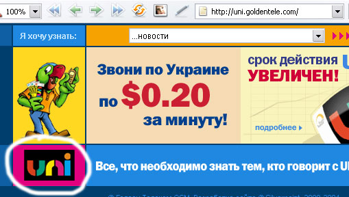

Сначала нам нужно прозрачное лого оператора. Создается оно следующим способом:
1. Заходим на страницу оператора,для которого мы хотим ихготовить логотип, допустим это будет припейд украинского оператора голден телеком, который носит название UNI, находим искомый логотип (обведен белой линией)
2. Сохраняем картинку логотипа в файл.

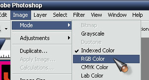

3. Открываем его в фотошопе, и, если у него стоит режим "indexed color", пререключаем его в "RGB color"
4. Сохраняем файл File->Save as (Shift+Ctrl+S), как bmp, закрываем открытый файл и открываем, только созданный bmp (нужно для работы "исторической кисти")

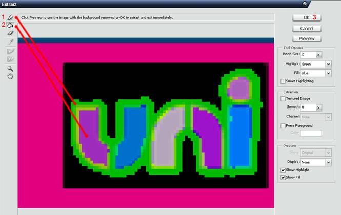

5. Используем фильтр "Extract"
6. Инструментом (1) выделяем границы нцжного нам лого, затем инструментом (2) заливаем "внутренности", после завершения жмем кнопку "ОК"

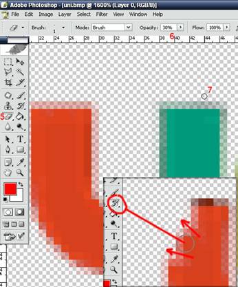

8. Но не все так радостно - видны раздражающие черные точки (4), которые портят логотип, либо наоборот - не хватает "кусков" логотипа
9. Выбираем инструмент ластик(5), задаем ему комфортную "силу стирания"(6), и размер аккуратненько приводим более темные участки в нормальный вид. Если у вас, после использования фильтра "Extract", недостает кусков логотипа, восстановить их вы можете "исторической" кистью (нижняя правая часть рисунка)
10. После того как логотип приведен в нормальный вид, выделяем его инструментом ( 8 ), растягивая мышкой сверху(9) вниз(10) и копируем в буфер Edit->Copy (Ctrl+S)

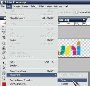

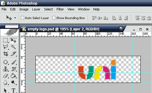

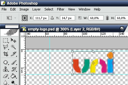

11. Открываем файл emty-logo.psd, вставляем логотип из буфера Edit-Paste (Ctrl+V)
12. Изменяем его размеры, инструментом "Scale"
13. Необходимо, чтобы он поместился в размеры, предназначенные для логотипа (они ограничены направляющими линиями), подтверждаем изменение размера и получаем готовый шаблон оператора, пригодный для дальнейшей работы
14. Вот так выглядит наш логотип для темы Glass Firefox

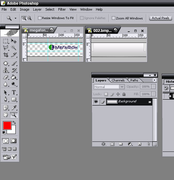

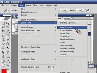

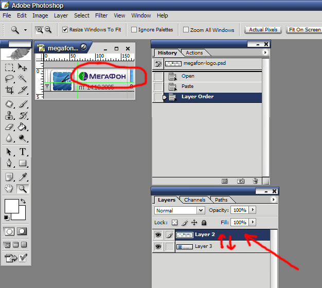

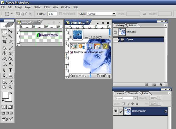

1. Нам необходимо получить фоновый рисунок верхней части экрана смарта без надписи с названием оператора.Это можно сделать с помощью Empty logo (прикрепленный внизу): кидаем в телефон, устанавливаем с помощью FExplorer'а как лого оператора, телефон перезагружается , видим лого без надписи с названием оператора, радуемся и делаем скриншот :-)
3. Загружаем фотошоп, открываем нужный шаблон лого оператора (либо изготавливаем прозрачное лого своего оператора), открываем полученный файл с фоном темы. Должно получится так:
4. Выбираем окно c с фоном темы, выделяем все (Ctrl+A или Select->All), копируем (Ctrl+C или Edit->Copy), выбираем окно с логотипом, вставляем (Ctrl+V или Edit->Paste). Закрываем окно с с фоном темы. Получаем вот это:
5. Мышкой нажимаем на слое "Layer2" и не отпускаяя ее перетаскиваем его вверх, получится, что слои у нас поменялись местами, слой с логотипом (Layer2) стал активным и на картинке мы уже видим лого над фоновым рисунком. Внимание! Активным должен быть именно слой с логотипом, а не с фоном!
6. В принципе можно на этом остановиться, но, если хотите сделать лого покрасивее, то можно поиграть свойствами слоя. Бывает необходимо,когда тема темная, сделать внешнее свечение вокруг логотипа или, если светлая, то можно сделать тень, отбрасываемую логотипом. Тут уж все зависит от Вашей фантазии. Эффекты на лого делаются тут:
7. Сливаем все слои в одну картинку (Layer->Flatten image). В окошке со слоями (Layers) теперь только один слой: "Backgrounds"

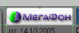

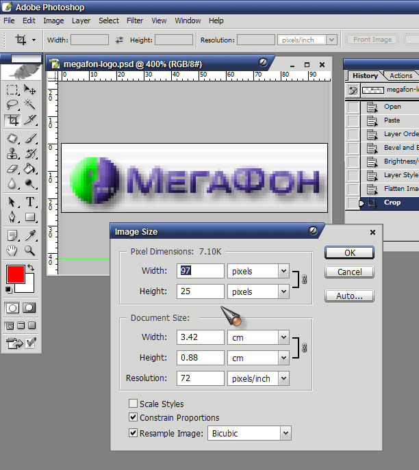

8. Увеличиваем рисунок (ctrl+(+) или View->Zoom In), выбираем инструмент Crop Tool
9. По направляющим выделяем область логотипа и нажимаем Enter
10. Проверяем размер (Image->Image size...), должен быть 97х25, если отличается, значит вы не точно по направляющим сделали выделение. Отмените операцию (Ctrl+Z или Edit->Undo) и повторите снова, пока размер изображения не станет 97х25

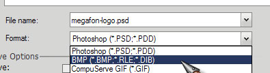

11. Ваш логотип готов. Жмем Shift+Ctrl+S или File->Save as, выбираем тип BMP и сохраняем
