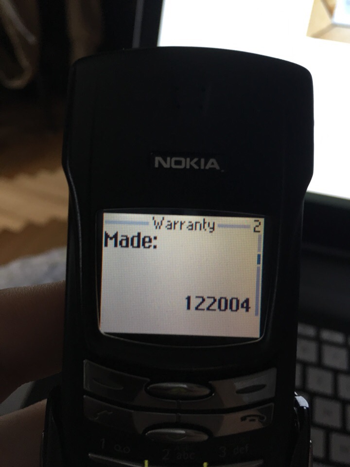

Всем привет, давно мечтал о 8910 и наконец то обзавелся)
Нужно привести в порядок,выстреливает резко и с одной кнопки, в остальном вроде как полный оригинал
Русский шрифт нанесен лазером не на заводе

giorgio777, наклейка не оригинал. можешь зайти в меню *#92702689# и сфоткать имей и дату выпуска

6669, добавлено: 02 Окт 2018 16:32
Интересно
Добавлено через 20мин. 32сек.
ну да стикер фейк, неприятно, но в целом то что скажете?

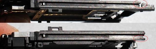

Есть у меня ощущение, что на средней части, возможно - отломлен выступ (внутри - где лимитер).
Когда будете разбирать для замены ролика, можно будет это увидеть.
И заодно посмотрите в каком состоянии плата, штыри стакана и другое.

нужно разобрать и посмотреть, что внутри (именно когда будете менять ролик)
когда разберете - увидите состояние средней части, штырей на стакане, мат платы.
После станет понятно - что нужно заменить, чтобы аппарат был в порядке и сколько это стоит.
Если из вложений будет только замена ролика и подправить геометрию стакана, в принципе приемлемо.
а если (допустим) - сломан выступ на средней части и она под замену + замена ролика,
+ еще что то найдется, плата к примеру была в ремонте или заливалась, то восстановление будет дорогим.
После разбора станет ясно.
посмотрите не сломан ли один из выступов выделенных красным.
p.s. своего фото под рукой не было, взято фото средней части Aversa69
