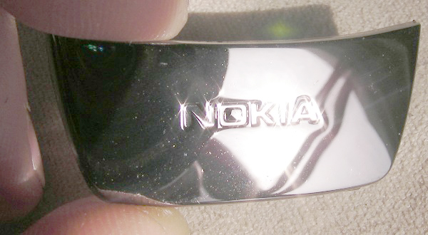

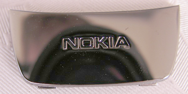

Ребят, что скажете по поводу оригинальности шильдов?
Смущает слегка более темный оттенок поверхности, по сравнению с уже имеющимеся у меня шильдами.
На некоторых фото представлен железно оригинальный шильд(одет на телефон) рядом с шильдами, в которых я не уверен.
Добавлю что шильдики прекрасно магнитятся, не то что чешуйкой магнита - они запросто удерживают магнитик из шлейфа целиком.
Шильдики сложно фоткать , но я старался, если что, прошу прощения за качество)

Оригинал, нет ни малейшего сомнения.
Ну Виктор вы и поставили задачу! Пришлось мне подредактировать, но не факт что я попал в оригинальный цвет.
Этот оригинальный.
А тут, хотя вы написали что на телефоне сто процентный оригинал, по виду нет! Не должно быть "песка" на дне букв, хотя я не исключаю плохое освещение.
Этот тоже оригинальный, но цвет смущает!
Это моё мнение, и оно может быть оспорено.

Песок- ето пыль скорей всего, макро всетаки. Пыль и на самом шильде присутствует.
Владимир, песка нет, только что проверил, это что то со светом наверное.
Первый на фото в Вашем посте и последний - это один и тот же.
И он по оттенку немного темнее того, что одет на телефон.
Да, и на них ещё на всех была одета пленочка, довольно плотная, ровно по размеру шильда, с маленьким выступом сбоку(чтоб за него снимать пленочку)
Вот это уже плохо, оригинальный идут максимум обкатанные полиэтиленом. А если сопоставить цвет и плёночку, то прогноз не утешительный.
Не знаю где вы покупали, я точно такие же шильды (чуть темноватые и с плотной плёночкой покупал в Перми и в Тюмени
Я рад что ошибся с "песком"!

Да, пленочка смущает, но по фото шильды оригинал, если еще и на стакан нормально одеваются- можно не заморачиватся.
